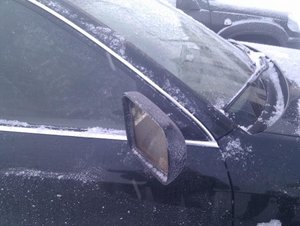

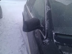

    Доброго времени суток,
    Фигня какая то происходит с зеркалом пассажирским [​IMG]
    Крутилку повернул - зеркала складываются. Потом когда раскладываются - одно встаёт на место, а пассажирское выворачивается до упора.
    Чего сломаться могло?

  2. karlos76
    karlos76 Участник форума
    13 янв 2012
    146
    allroad 2.7 T
    Светит тебе разбор зеркала. Когда у меня так было - залип фиксатор.

    Да разобрать то его не сложно, а что за фиксатор такой?

    Было такое зимой, по дурости сложил зеркала зимой, одно не открылось до конца. другое вышло немного дальше. Залил место крепления размораживателем и вдшкой. Подождал 2-3 минуты сложил обратно и потом вышли в нужные позиции.

    У кого оттаивает, у кого и нет. А сейчас тепло, скорее грязь там засохла. Когда подвижную часть от неподвижной отделишь там будет утоплен цилиндрик диаметром 3-4 мм и высотой 7-8 мм (может меньше) если он утоплен и не вылезает то либо сломалась пружинка под ним, либо грязь забилась. Кстати VDшка грязь туда и добавляет.

    Спасибо, похоже на правду, буду разбирать. А то уже год мучаюсь, всё руки не доходили написать, посоветоваться со знающими людьми.

    Самая проблема это собрать назад. Поскольку пружина там очень жесткая. Я ее тисками сжимал стягивал с 2 сторон проводом (спаивал его), а после сборки кусачками и пассатижами вытаскивал кусочки провода.
