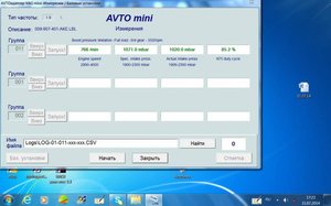

    Для холостого хода такие параметры норма или нет?

    Атмосферное давление большое! А что не нравится??
  4. allroad1976
    allroad1976 Завсегдатай
    14 ноя 2011
    835
    Мурманская обл.
    Allroad 2,5TDI 01г
    Хочу узнать состояние турбины.Начал со стоячего состояния.Сниму потом логи в движении.
  5. юрий.в.
    юрий.в. Старожил
    25 сен 2010
    5.466
    A6/C5 2.5TDI AQ 99
    На х.х дует!
  6. allroad1976
    14 ноя 2011
    835
    Мурманская обл.
    Allroad 2,5TDI 01г
    А должна?:)
  7. юрий.в.
    юрий.в. Старожил
    25 сен 2010
    5.466
    A6/C5 2.5TDI AQ 99
    Конечно.

    Сегодня у меня просто урожайный день!Цельный день сегодня гонял по городу.Продолжаю наблюдать за поведением машины.В который раз уже наблюдаю,что из выхлопной трубы иногда проскакивает чёрный дымок.Не сильно,но есть.За день езды раза два точно.Машина как-то напряжно себя ведёт в момент плавных разгонов.Рычит,обороты закидывает за 3000 и особо разгона не чувствуется.Передачи дёрганей стали переключаться,небольшие толчки ощущаются.Сегодня снял ошибки и вот,что выдало:

    Логи
    По ошибкам из поста выше дизелистов озадачил!Теперь что касается моей турбины!Записал лог 11 группы.Ехал из одного города в другой по извилистым дорогам,поставил на запись лога перед выездом и выключил по приезду.Получились всякие нагрузки.Хочется узнать как моя турбина?!Выкладываю логи

    Вот так лучше

    Спецы!Гляньте логи пожалуйста!Дует турба нормально или нет?!
