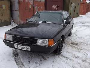

    A100/C3/2.0 RT 89г
    Вообщем вечером поехал с девушкой в мак авто, и уже подъезжая к дому началась чертовщина, вообщем сначала при газе более чем наполовину начала протраивать машина и уже ближе к дому просто тупо заглохла. Насос качает, катушка немного влажная но искра есть, с трамблера искра тоже выходит, машина схватывает немного только если эфира прыснуть, и то, просто судорожно дергается и один раз чихнула в ресивер, у нас в городе ща лужи огромные, дожди, на дорогах моря просто. И вот я подумал, может ли быть что ремень ГРМ перескочил? Ибо бенз есть, искра есть, а мотор не схватывает даже. Да и то что чихнул он в ресивер тоже настораживает. Проверять ремень — не проверял, ибо на улице жопа, время 2 часа ночи, ну не до этого было вообщем. Всем спасибо заранее
