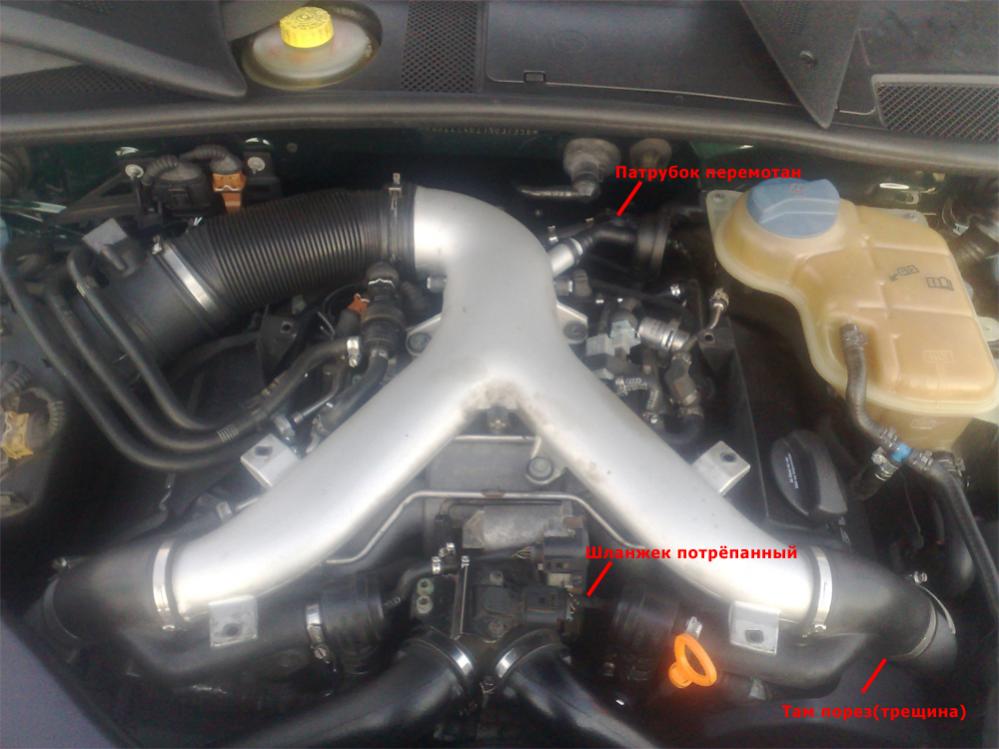

    Обломили похоже на вакуумном клапане штуцер он и свистит, вошевцы-кривые руки :nod: опрессовку делать треба и смотреть откуда травит...

    AR3.0TDI/A31.6MPI

    не паникуй раньше времени....если подсос воздуха то смесь неправильная отсюда и изменение звука двс...
    сделать опресовку впускного тракта...устранить все дыры...особенно в вакуумной системе...думаю никто не заморачивался в боше заменой пластиковых вакуумных патрубков которые говно...и крошатся в руках.
    Надеюсь опресовку они там сделать смогут ниче не сломав:)
