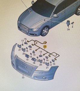

    Пытаюсь решить проблему с неработающими парктрониками, в сервисе сказали, что беда с проводкой и нужно менять косу передних парктроников. По вину бьется 4G5971095A.
    Беда в том, что на картинке перед оформлением заказа видим 6 парктроников, а на машине их 4.
    При этом если начать гуглить по номеру детали, то в основном в результатах видно 4 датчика и вроде все как и должно быть.
    Деталь невозвратная и недешевая, поэтому хотелось бы быть уверенным перед заказом, что это оно.
    Если у кого был опыт с косой передних парктроников, поделитесь пожалуйста.

    Согласно ETKA датчики с номером позиции 15 отсутствуют. Вернее правильно сказать, что они присутствуют при наличии опции 7X5 - парковочный автопилот.

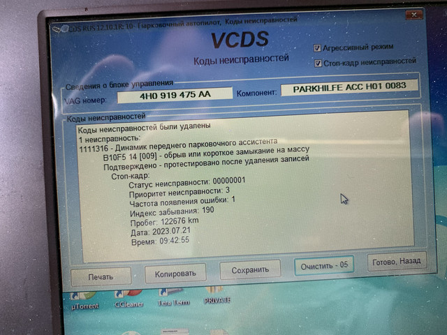

    Ребята, если отвалился передний парктроник и Вася показывает эту ошибку:
    То необходимо заменить зумер (динамик) переднего парктроника, так как когда он помирает, то размыкает электрическую цепь.

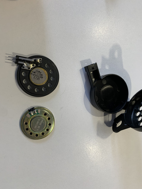

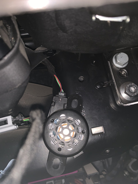

    Снимаем старый динамик (он под рулем), откручиваем два болта снизу и снимаем обшивку.
    Выпаиваем из корпуса старый динамик, вставляем новый, подпаиваем к нему контакты.
    собираем все в обратной последовательности.
    Спасибо за внимание.
