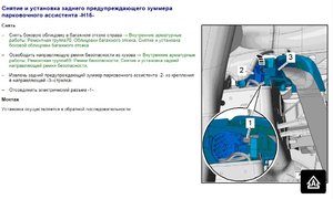

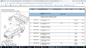

    Всем привет.Начал просто пищать парктроник,кнопка просто мигает,на экране ничего не отображает,подключил шнур,ошибка вот.Нашел только один зумер под рулем,он же пищит,есть ещё два,не могу найти их местоположение,может кто знает где находятся остальные?

  12. Владимир_Вартовск
    Владимир_Вартовск Живу я здесь
    2 дек 2017
    2.753
    Ханты-Мансийский АО
    A6C7 2.0 tfsi (CDNB) 2011г.
    #152 Владимир_Вартовск, 29 май 2020
    Оба в районе приборной панели должны быть.
    Второй где то в районе задней стойки с стороны пассажира.
    Предохранители смотрели?
  13. siroga
    siroga Заблокирован
    29 дек 2005
    7.812
    Q8 & PORSCHE CAYENNE S E3
    какие ещё два?)))) их всего два

  16. Rustam109
    Rustam109 Новичок
    10 ноя 2019
    11
    A6 C7 3.0 TDI (CDUC) 2011
    Благодарю,на схеме их 3 показано,вот и написал так)

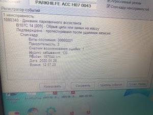

  17. Rustam109
    Rustam109 Новичок
    10 ноя 2019
    11
    Всем привет,заменил зумер парктроника,начал проверять через васю и выдал такую ошибку в блоке Парковочного ассистента:
    1112068 - Датчик парковочного ассистента; передний центральный левый
    B10F8 04 [008] - Перепускной клапан 2 турбонагнетателя: механическая неисправность
    Непостоянно - Подтверждено - протестировано после удаления записей
    Стоп-кадр:
    Биты состояния: 00000001
    Приоритетность: 3
    Счётчик возникновения ошибки: 1
    Индекс забывания: 202
    Меня интересует почему тут присутствует это:B10F8 04 [008] - Перепускной клапан 2 турбонагнетателя: механическая неисправность.Где находится этот клапан,есть у кого его номер,подскажите пожалуйста
