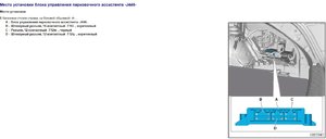

  10. 4L09
    4L09 Участник форума
    21 сен 2016
    127
    Q7 CASA 2009 s-line
    Всем добрый день!
    Есть а6 4g 2015 года рестайл со штатными парктрониками, седан. Так вот последнее время стали подглючивать конкретно. При диагностике никаких ошибок. Сами иногда не включаются (зону не рисуют) хотя камеры кругового обзора включаются. То работают как надо и определяют где помеха, то пропадает обнаружение без сигналов о неисправности. При физическом отключении датчика любого система понимает это и сигнализирует какой датчик отключен.
    Куда копать? Я так понимаю датчик находиться справа сзади в багажнике - где точнее, в районе стойки?
    Чего еще смотреть?
  11. Владимир_Вартовск
    Владимир_Вартовск Живу я здесь
    2 дек 2017
    2.753
    Ханты-Мансийский АО
    A6C7 2.0 tfsi (CDNB) 2011г.
    Может сам блок парктронников умирает.
    Цена рабочего б\у около 5 тыс. +/-
  12. siroga
    siroga Заблокирован
    29 дек 2005
    7.812
    Q8 & PORSCHE CAYENNE S E3
    Не надо такое писать)))
    Там нет отдельного блока
  13. Владимир_Вартовск
    2 дек 2017
    2.753
    Ханты-Мансийский АО
    Как нет?
    в багажнике за нишей стоит блок управления парктронниками.
    Я после установки камеры лично менял свой на тот что с камерами совместим.

  14. Владимир_Вартовск
    2 дек 2017
    2.753
    Ханты-Мансийский АО
    Или в рестайле уже нет такого блока управления паркторнниками?
  15. neckarsulm
    neckarsulm Живу я здесь
    19 мар 2015
    1.727
    Свердловская обл.
    Audi А6 C8 50TDI
    Получается есть.
  16. siroga
    siroga Заблокирован
    29 дек 2005
    7.812
    Нету. Если только автопарковщик
  17. siroga
    siroga Заблокирован
    29 дек 2005
    7.812
    Нет. Выше описал описал этот редкий случай
  18. neckarsulm
    19 мар 2015
    1.727
    Свердловская обл.
    Audi А6 C8 50TDI
    У данного случая свой блок J791.
  19. siroga
    siroga Заблокирован
    29 дек 2005
    7.812
    И???? Блок парктроника на рестайлинге совмещён с бортовой сетью!
  20. Владимир_Вартовск
    2 дек 2017
    2.753
    Ханты-Мансийский АО
    Интересное конечно решение.
    Но инженерам ауди виднее.
