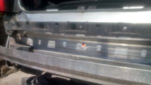

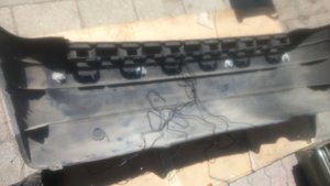

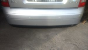

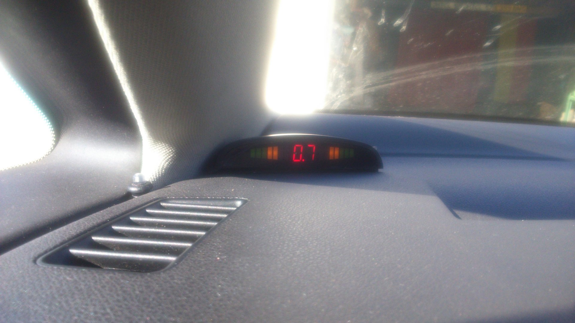

    Заказал через интернет парктроник из Китая за стоимость около 800 руб.Особой нужды в парктронике за столько лет владения машиной вроде не было.Просто по такой цене можно и установить.Решил, что пригодится и лишним не будет. В комплекте 4 датчика,блок , дисплей и фреза. На заднем бампере наклеил малярную ленту и наметил места для датчиков относительно петли задней двери, но сверлить сразу не стал. После демонтажа бампера был приятно удивлен наличием меток для датчиков от фирмы АУДИ с обратной стороны бампера.На пластике имеются специальные кружочки для мест крепления всех 4-х датчиков.Просверлил фрезой именно там.С обратной стороны бампера имеется ребро .Сверлом той же фрезы сделал в ребре по 2 отверстия рядом и соединил их вместе в одно.В эти отверстия вставил пластиковые хомуты и закрепил аккуратно уложенные кабели датчиков . В кузове фирма АУДИ также предусмотрела резиновую заглушку для прокладки кабелей внутрь кузова аккурат по центру.Протянул кабели именно там. Место входа кабелей в заглушку промазал герметиком. Герметиком помазал места крепления датчиков с обратной стороны бампера. Наиболее удобное месторасположение для дисплея мне понравилось спереди слева возле стойки.Кабель от дисплея протянул вдоль кабель-трассы вдоль левого порога,вдоль заднего борта к коробке блока ,который спрятал в нише возле заднего правого фонаря под губчатой резиной.Там же уместились все излишки проводов.Кабели питания парктроника подсоединил к кабелям заднего правого фонаря. За задним правым фонарем и прикрытый съемной пластиковой решеткой-заглушкой на моей машинке хранится двухкилограммовый огнетушитель.
