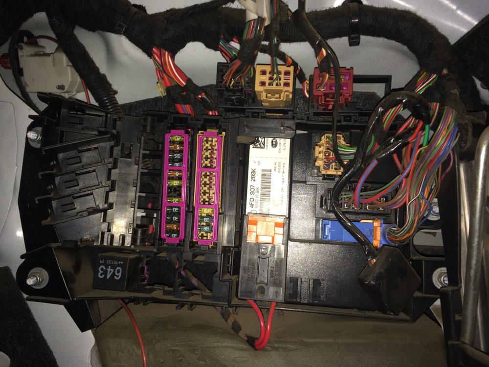

    Проблема! Нет питания датчиков. Провода прозвонил, обрывов нет. Где предохранитель системы парковки? Самому найти не удалось...
    WAUZZZ4F78N069134, выпуск 30.10.2007 2.7 tdi
    Контроллер 76: Парктроник Описания: 4Fx-910-283.clb
    Номер детали SW: 4F0 910 283 H HW: 4F0 919 283 H
    Компонент:: Parkhilfe 8-Kan H12 0080
    Ревизия: 00H12000 Номер лицензии: 06340729200392
    Кодировка: 0201416
    Код сервиса:: WSC 131071 1023 2097151
    VCID: 2953EAD4804F8C69185-807C
    2 ошибок найдено:
    01549 - Напряжение питания датчиков парковочного ассистента
    009 - Разорвана цепь или замыкание на массу
    Момент неисправности:
    Статус ошибки: 01101001
    Приоритет ошибки: 3
    Частота ошибки: 1
    Сброс счетчика: 65
    Пробег:: 206052 km
    Индикация времени: 0
    Дата: 2016.05.28
    Время: 14:31:30
    002 - Превышен нижний предел
    Статус ошибки: 01100010
    Приоритет ошибки: 3
    Частота ошибки: 1
    Сброс счетчика: 65
    Пробег:: 206052 km
    Дата: 2016.05.28
    Время: 14:31:31
