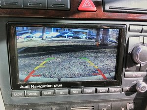

    При включении R загорается камера активируются парктроники, что-то пищит и моргает кнопочка парковочного асистента. через 5-10 сек камера с датчиками парктроника отключаются, никто не подскажет что такое?

    Yurl, значит скоро придет канец парктронику, перестанет вообще включатся... скорее всего из-за какого то датчика парктроника или проводки (каррозия). VAG-Com в помощь

    Можем поставить камеру заднего вида, будет работать вместе с штатными парктрониками. Цена вопроса под ключ 25 тысяч.

    Пытался я значит включить себе секретное меню посредством vas 5054 a + vas pc 19.00 Вроде бы активировал но после этого камера заднего вида отключилась, т.е. парктроники работают пикают, показывают расстояние, а вот на мониторе черный экран. Пробовал включить ее ОДИСом и ВАС, они ошибку видят но вот исправить никак не получается. ОДИС показывает что камера не откалибрована, ВАС ссылается на ошибку в CAN шине. В чем может быть проблема ? Как и с помощью чего её можно решить ?

    Умирает или уже умер один или несколько датчиков парковки. Неоригинала (датчик) хватает на 2-3 года.

    Камера она вообще ненужна! у меня она есть не когда сильно не смотрел в нее, а вот с парк-трониками проблемка, как выяснить какой не работает, я так понял когда один не работает то все не работают.

    Только кабелем. А камера, я считаю полезная штука. на предыдушей машине стояли и камера и парктроник. так вот по камере можно припарковаться до 1см.. что иногда необходимо)) чего не позволит парктроник..

    Вот делать было не чего,купил камеру за 13 бакинских и поставил себе,иногда помогает при парковке.

    Желательно что б бампер твой видно было. Камеры бывают вместо подсветки номера. Очень эстетично смотрятся...
