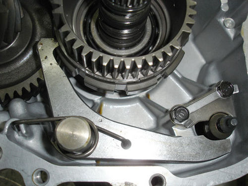

    вал коробки

    Ни насколько. Выше уже привели конструкцию стопора.
    Там на стопорном рычаге есть спец. тарированная пружина которая в случае слишком высокой (с т.з. физических возможностей человека+ системы передачи усилия с рычага на акпп) нагрузки даст шестерне проскочить сколько надо раз, до предела фиксации. На практике, чтобы так случилось со стоячей машиной нужен уклон ~ градусов 45. :D Также, этот механизм работает если случайно ткнуть на малой скорости рычаг в Паркинг. Такое происходит с кучей людей очень часто. Если эти злоупотреблять, ступор износится и станет фиксировать хуже (читай на меньшем уклоне) и всё. Шестерня же в которую он цепляется априори на несколько порядков прочнее и жестче, ибо рассчитана на совсем другие нагрузки.
    Я сам, как-то по запарке ткнул, испугался и изучил вопрос. Будет треск стопора с пружиной о шестерню не более того. Что касается влияния на ресурс вообще - в процессе обычной езды нагрузки всегда больше.
    В мануале написана рекомендация.
    Единственное её назначение избежать излишних трудностей со сдергиванием рычага с паркинга, не более того. Чтобы ни у кого не возникло мыслей что конструкция сырая - вот дескать вам рекомендация.
    Тоже самое написано во всех мануалах всех производителей.
    Так что ничего вредного кроме дискомфорта, и гипотетической опасности отломать рычаг или его тягу :D в переключении из паркинга под нагрузкой нет.
    В тоже время, тягать не думая каждый раз ручник ещё глупее. Особенно в сильный влажный мороз.
    К сожалению, что-что, а убить коробку в тысячу раз проще тупо резкой ездой, буковской, буксировкой, неправильным ТО итп...И диагностировать коробку (всегда когда берешь юзанное авто) придется именно из-за этого, а не из-за сабжа.
    За историю существования массовых АКПП ~ 50 лет, такая вещь парковка под нагрузкой отработана давным давно. Решение показано выше. Но 95% процентов пользователей АКПП не в горных районах давно не парят себе мозг ставят паркинг первым всегда.
