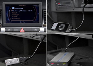

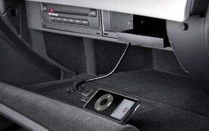

    Про АМИ (ауди мьюзик интерфейс) и айФон нужно говорить отдельно. АМИ позволяет с помощью переходников подключать носители музыки в виде айПода (или айФона) или в виде юсб девайса (флешка или хард диск). Русские теги на прошивке ММI 5540 точно отображаются нормально.
    Подключение айФона как телефона по блютусу - это песня отдельная и к музыке отношения не имеет. Для айФона есть адаптер для установки в центральный подлокотник и в этом случае зарядка будет.
    Сам девайс АМИ действительно устанавливается в бардачке (смотри ниже картинки). А вот что у тебя за девайс такой стоит с дырками под СД и флешки я не знаю, первый раз слышу. Фотку бы увидеть...

    - АМИ умеет заряжать айПод или айФон через интерфейсный кабель. Это кабель не юсб и с обычным айПодным разъемом. То есть если в качестве носител музыки использовать айфон то его можно заряжать через АМИ и не использовать адаптер в подлокотнике. Но ИМХО тебе будет проще купить просто айПод и его юзать для музыки. Так каждый раз подключать и отключать айФон от АМИ - удовольствиесомнительное.

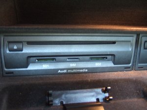

    Аппарат вот такой?

    нет.
    дырки под SIM нету, только две под SD (насколько помню)
    и в меню MMI данный привод индицируется как CD, а не DVD.
    и две SD так же индицируются отдельно
