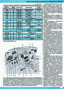

    еще спрошу, где ЭБУ стоит на 80-ке

    Давай я тебе сразу всё покажу ))

    вот это ответ, спасибо большое
