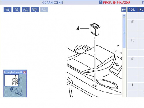

    Из сиденья в передней чясти должны снизу выпирать металические петли,а в кузове они вставляются в пазы,в которые вставлены пластиковые вставки.4b0886373 01C цена за штуку рублей +- 20
