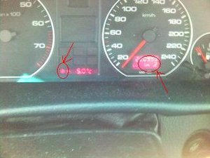

    Не то чтобы мне это спать не дает, но просто интересно:
    - почему снежинка на показаниях тем-ры то справа, то слева, и может быть при плюсовой тем-ре?
    - что это за обозначения после пуска дигателя вместо суточного пробега типа " 1n 2" ?
      13,2 КБ

    снежинка должна быть слева, появляется при околонулевой температуре, в том числе и при плюсовой, сигнализируя о возможности гололеда на дороге, IN2 как и IN1 сигнализирует о необходимости прохождения планового ТО, ни на что не влият, сбрасывается либо вручную на некоторых машинах, либо, что более частое - на сервисе прибором, а вообще-то об этом много писали...

    Во! Weff задал мои вопросы!!! Тоже хотел спросить.
    Снежинка тоже появляется то справа, то слева.

    Bei Temperaturen von +5C bis 0C erscheint zuzätzlich zur Temperaturanzeige rechts im Anzeigenfeld ein Eiskristall. Bei Außentemperaturen von -5C bis 0C befindet sich der Kristall links im Anzeigenfeld.
    Durch das Aufleuchten des Kristall-symbols soll der Fahrer zu erhöhter Vorsicht vor Eisglätte ermahnt werden.
    Что в переводе примерно означает:
    При температурах от +5C до 0C снежинка появляется рядом с указанием температуры справа в поле уведомлений. При наружных температурах -5C до 0C снежинка находится слева в поле уведомлений. Водитель должен быть готов при загорании символа снежинки к повышенной осторожности перед гололедом.

    А там ничего не пишут про звуковое сопровождение? У меня при похоладании за бортом, с утра, при заводке машины и появлении снежинки, пищала три раза и мигал три раза "!". Искать неиспраность? или все-таки еще обращает внимание "голосом"?

    Про зуммер не знаю. Может в A6 97 года это такая фишка, а может значок "!" говорит о проблемах в тормозной.

    У меня 97-й, ничего не пищит, снежинка ведет себя как указано выше :)

    Писк при запуске и моргание "!" - глюк датчика износа колодок (подкорачивает их панимаешь). ест-но это верно при исправной тормозной сист. и наличии тормозухи. :nod:
