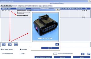

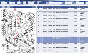

    Так это проводка называется, идёт жгутом моторного отсека.

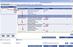

    Номер фишки не проблема см картинку 1.
    С проводами сложнее... Надо знать какое сечение (см карт 2) нужно и в каком кол-ве на каждую фишку...
