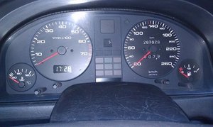

    Привет всем. Подскажите пожалуйста, какая панель приборов должна стоять на Audi В4, 94 год, 2.6л, АКПП, климат контроль? Подозреваю что панель не родная, не пойму где показывает наружную тем-ру. В низу где по идее показывает те-ру, у меня показывает скоростя. Приборка стоит такая

    Так и должно быть, на мкпп показывает температуру
    , на акпп скорости.

    У меня стоит на бампере датчик наружней тем-ры. Где то он ведь по идее должен показывать?

    датчик внешней температуры стоит слева в бампере, и показывается на приборке снизу в центре.

    Там у меня показывает скоростя, у меня автомат.

    Значит приборка датчику рознь :D (ваш Кэп!). Есть подозрение, что приборка должна быть с БК - он, думаю, и должен показывать температуру. Тебе действительно так нужно знать показания температуры за бортом?) Если да - то нужно менять приборку на ту, в которой есть БК. Либо оставляй приборку, но забудь про датчик температуры)

    Приборка как раз такая и должна стоять. Не парься все у тебя правильно.

    БК никогда в жизни не показывал температуру на 80ках
    Температуру показывает отдельный дисплей, должен стоять там где сейчас стоит дисплей с указанием выбора передачи АКПП

    Да, у меня он тож стоял датчик, а вместо тахометра были ЧАСЫ!!!! Вся разница приборок зависит от съемного блока на приборке белого цвета посредине.

    Датчик температуры в бампере нужен для климы. На авто с автоматом дисплея температуры быть не может

    Датчик - для климы, приборка, судя по фото - родная, ну а если поменяна, то на правильную!
