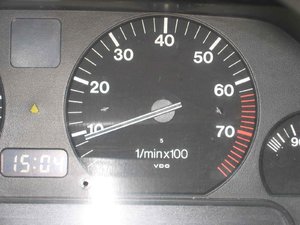

    Бери любую (на тахометре внизу стрелки цифирка, обозначающая под какое количество цилиндров он рассчитан - см. мою фотку), располовинь ее (саморезы по периметру), откроются взору потроха тахометра, там сбоку есть маленький подстроечный резистор. Перекручиваешь его в противоположное положение, и он будет показывать правильно - проверено и сверено (по подключенному параллельно электронному тахометру)!
