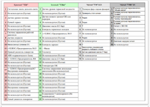

    Кто может выложить распиновку Т 26 и Т 26а для дизеля. 4А1919033 ES. С бензиновых не подходит. Без БСК и БК. Предохранители все живые, а температура, бак, тахометр, спидометр,электронный счётчик и часы мёртвые. 1994 года выпуска.

    А есть разница в распиновке?

    Напряжения по пинам не катят.Не знаю - это у меня не идут или не соответствует ? Панель без БСК иБК.

    А6C4 2,6Q АКПП 97г.
    Это распиновка панели А100С4, приборка А6С4 немного отличается.

    Оказывается, что фишка в зборе если смотреть на неё ( мама), 1 нога справа( есть надпись). После разборки оказывается слева. Нумерацию считал неверно - зеркально.После разбора проверил концы и проверил все +.Зелёная - 7 нога + при вкл. зажигании,11 нога - (масса). Красная фишка - 11 нога+ при вкл. зажигании, 14 нога +( пред 8), 15 нога +, 17 нога- + при включении освещения, 10 нога - (масса). Всё равно температура, уровень топлива, тахометр, спидометр,электронный счётчик и часы мёртвые.

    Всё проходит согласно таблицы
