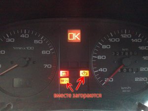

    У меня есть эта лампочка, загорается в нескольких случаях:
    1. Включение зажигания
    2. При не работающем/отсоединенном датчике температуры двигателя
    3. При плохой подаче бензина (был засорен бензофильтр)
    4. чото еще не помню...
    а вспомнил. еще я с помощью неё считываю ошибки двигателя!

  17. Rapid
    Rapid Bad e-mail
    16 май 2009
    943
    Была Audi 80/B3.
    Панель называется VDO
    вот фотка
  18. Слава медведь
    3 окт 2009
    685
    Пендоска A4/8E 1.8T (AMB) avant quattro 02г. RAV4L 2.0
    Странно почему вместе загораются. А тухнут тоже вместе?
  19. Rapid
    Rapid Bad e-mail
    16 май 2009
    943
    Была Audi 80/B3.
    они загораются только на момент включения зажигания, при запуске двигателя гаснут вместе.
    Кстати та лампочка что слева это типа подсос шль? нахера она ваще?
  20. Слава медведь
    3 окт 2009
    685
    Видимо старый хозяин их запараллелил, "для красоты". Так же можно и "airbag" и "ABS" запараллелить, типа и они есть. :) Подсос/разогрев свечей накаливания не должен светиться, они либо для карбюратора, либо дизеля. В общем прокачали твою тачку.
