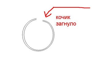

    а еше вапрос магёт подтраивать если в двух целиндрах кампрес 3-4 а остольные 10-10.5
  17. Дядя Миша
    Дядя Миша Bad e-mail
    18 авг 2004
    220
    Audi 100/44/KP 2.0
    3-4 Это чего то мало совсем:confused:Может и все беды от этого
  18. RussianMan
    RussianMan Bad e-mail
    14 май 2005
    1.934
    АУДИ S200 turbo quattro 20V
    компрессия 3-4 - мотор на переборку. разница компрессии в цилиндрах не должна превышать 0.5
  19. XOXOL
    XOXOL Участник форума
    15 ноя 2004
    287
    AUDI 100C4 2.8 AAH
    да вот стал на капеталку раскидал двегло
    головку перебрал уже сальники паменя клапана притер кароче на старте
    теперь палезу дальше колца менять буду выташил поршень с 5 целиндра где малинькая кампресия была там кампресионое кальцо загнуло кончик вавнутырь и а туда сифонило но гильза нармальная не задрало незнаю чо там в астальных пака не трогал колца куплю патом разберу
    так нарисовал штоб имели предстовление патом фоту скину
