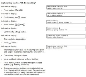

    Должна быть индикация:
    System in basik setting
    Basic value learned 1

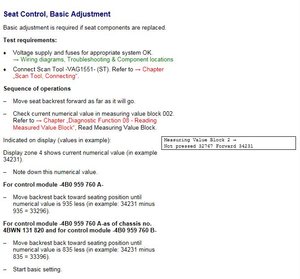

    И так, поехали:
    1. подключаемся и видим [​IMG]
    2. Идем в измерения 002 группу , смотрим в 4 окно где отражается счетчик спинки сидения. Двигаем ее до упора в перед, а после назад на 835 шагов.
    3. Переходим в базовые настройки, вводим 001, запуск
    4. Идем обратно в измерения проверять результат. Контрольное число 32676.
    Вот на этом базовые настройки окончены.
    ПыСы. А у меня один хрен кнопки не пашут. подозреваю что надо их снять.

  15. igor33
    igor33 Заблокирован
    19 июн 2010
    19.975
    А6/С6 3.0i Q 05
    Ну так прогани спинку от упора до упора 2 раза.
