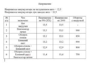

    Подниму темку. Хотел уже свою создавать. При включении электроисточников (любого, даже вентилятора радиатора) идёт просадка холостых оборотов. Например, ближний с подогревом заднего стекла просаживают на 150, а если ещё печку включить, то все 200 будет. Здесь смотрю обсуждали эту проблему, но решения я не увидел. Может кто подскажет, куда лезь, что смотреть или менять.

    И не увидите, пока кто то не удосужится померить напряжение без и под нагрузкой. Бабки гадалки млин...

    Прозванивать цепи и мерять напругу.

    Не генератор нужно реанимировать, а сначала промерять напряжения и затем сделать вывод что действительно не работает, а так, ну фары протрите заодно...

    Сегодня померял напряжение.
