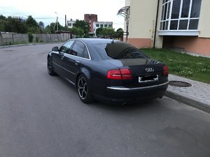

    A8-D3 3.0TDI 2009Г
    AUDI A8 D3 2009г. 3.0 TDI .Товарищи помогайте . Год назад стала спускать пневма, вся задняя часть. Только щас руки дошли . 2-3 дня и жопа лежит . Не каких ошибок ,не на приборке не в васе. Машину открываю она накачивает ,и все хорошо , пневма работает отлично как и работала.Не каких лишних звуков всё работает как по маслу,но 2-3 дня простоя и жопа лежит на арках. Что за магия vag? где капать ?

    Ну яб для начал поставил в режим домкрат чтоб понять электрика глючит или стойки травят.
    Если в режиме домкрат упадет то тогда снимайте задние подкрылки и водой с мыльным роствором мылить стойку и искать утечку воздуха ,в основном это соединения ресивера со стойкой начинает пропускать.

    А если спускает одна стойка , то сразу вся жопа ложится может ?
