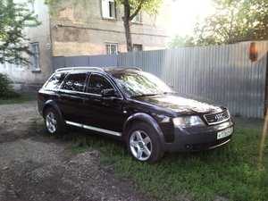

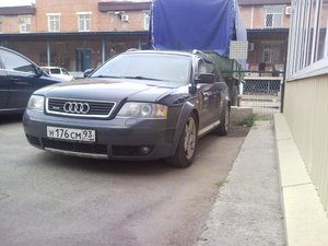

    Передний правый новый.Вчера оставил на ночь во втором и всё гуд,Сегодня на день и опа - упала полностью.Что за хрень.Завтра буду делать адаптацию
