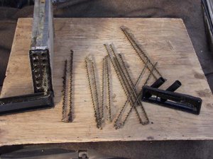

    AUDI 100C4 2.8 AAH
    Запарился сопли марозить решил три чеса памерзну зато патом кайфовать:mad:
    скинул развальцевал а там гавна бодемой:eek:
    спиральки забитыееее пачистил ляпотаааа:beer: :rock:

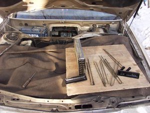

  2. XOXOL
    XOXOL Участник форума
    15 ноя 2004
    287
    AUDI 100C4 2.8 AAH

  3. ден
    ден Bad e-mail
    3 дек 2004
    63
    Audi С4 2.6 АВС
    Во и у меня наверно такое же гав...ще там, пока не дашь просраться на 3000-4000 при горячей, не хотит греть тело хозяина.
    После сборки не подтекает? Я как-то тазовскую от 08 модели в Мазду впендюривал 626, занимался тем же самым, естественно с промывкой, но только с обрезкой не большой, вроде потом не бежало, но зато Африка при -30 на улице, можно в трусах ездить. Кстати работать так эфективно стал только после установки спиралек из старого Маздовского радиатора.
  4. XOXOL
    15 ноя 2004
    287
    AUDI 100C4 2.8 AAH
    не ни паттикает я на герметик пасадил малеха намазал и всё
    главное завальцевать харошо :umnik:

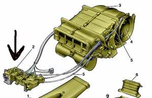

    А где в сотке спрятали салонный фильтр (если он вообще такой есть), а то окна сильно потеют. Кто в курсе?

    А мне вот всегда интересно было - откуда в антифризе стока говна берется, чтобы радиаторы так забивались?:rolleyes: Его надо специально с чем-то перемешивать?:D
  11. ден
    ден Bad e-mail
    3 дек 2004
    63
    Audi С4 2.6 АВС
    Имею печальный опыт перемешивания тосела с присадками для устранения течи, вот они то и устраняют вообще всякую течь, в первую очередь в радиаторе отопителя.
    А так как там спиральки стоят, то все неиспользованное для "заделки" потеков, остается там и радует нас с ноября по март морозной свежестью в салоне:uhoh:

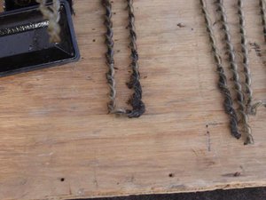

    XOXOL. Коли ты уж залез в печку, поделись, что за грязь там была? Ржавчина, накипь?, просто грязь или еще что. Твердая, мягкая? Насколько реально, по твоему, можно промыть? А если «Кротом» мыть?
  13. Sewerok
    Sewerok Старожил
    1 янв 2003
    5.863
    Все просто. Со временем любая техническая жидкость, соприкасаясь с горячими деталями теряет свои характеристики, смывает частицы износа от движения жидкости, кавитации, бурления и т.п. - именно поэтому их надо регулярно менять. Результат многолетней эксплуатации - см на фото. Тем паче неизвестно, что еще раньше в машину лили.
  14. XOXOL
    15 ноя 2004
    287
    AUDI 100C4 2.8 AAH
    кароче так
    пахоже на салидол смешаный с пылью. липкая дрянь ели атмыл КОМЕТОМ С ФЕРИ
    мне кажеца так не промоеш либо менять либо развалцовывать и чистить дешевле выходит
    я тоже думал паменять думаю развалцую пачишу саберу будет пахать значет смог а если запартачу куплу новый да паменяю
    а оказалось там нечего сложного:umnik: :rock: :beer:
  15. Edw1
    Edw1 Участник форума
    7 май 2004
    298
    Audi 100/45 2.8 AAH АКПП 92г.
    А на твоей его походу нету
