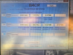

    Извиняюсь за свое поведение. Сам описал не правильно. Машину купил такой. И ошибка покоя не дает. Подключил васю вот фото

    Ну и ? Сами что думаете по вашей картинке ?
    PS. Картинка кстати тут не к месту ,лучше видео заснять было (ну или лог ).
