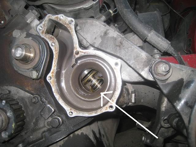

    всем здрасьте поменял термостат вроде как всё работает 92с срабатывает вентилятор а при езде под 100 и радиатор холодный

    Возможно, забит.
    Патрубки щупали к радиатору?

    Термостат установил правильно?[​IMG] Если повернуть на 90град., то возможна подобная хрень.

    На до же, я даже с такого ракурса не наблюдал, спокойно и очень быстро помпу целиком менял без разбора морды, ну раз фланец нижний встал нормально и закреплен, должно быть так. Вопросы только по самому термостату могут быть либо по радиатору.
