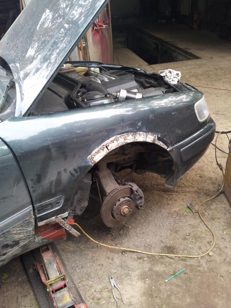

ох уж эти арки

    Жесть конечно
    До такого не стоит доводить конечно..
    У меня только начала краска пузырится-крыло снял и отдал на ремонт
    Мне кусочек вырезали сантиметра 4,вварили другой и покрасили частично,в цвет попали
    С обратной стороны обработал-пока покатаюсь:)
    А насчет замены крыла полностью отзывы разные
    Друг ставил себе китайско-тайванькое-пришлось поипаться с ним:shock:

    У меня сложилось впечатление, что у тс колеса стоят наравне с крылом (и даже слегка выступают), естественно при этом крылья пескоструит нещадно. ТС, какой вылет у дисков?
    В целом - да, есть такая беда. Тут на АК была тема, человек изучал спрос на передние крылья из стеклопластика, но закончилось ничем насколько я знаю.

    Да уж, мясо ещё то. Я бы наверно заморочился с ремонтом или за б/у на помойку. Китай совсем не комильфо. Имхо, конечно...

    Б/у оригинал конечно самый выход, благо в Белоруссии этого добра хватает. Да и Китай нормально ходит, если обработать.

    У меня сначала тоже был маленький кусочек. Ну че, думал возьму зачищу...ага..как только прикоснулся, подкрылок ржавый весь упал на*уй:nod:

    лечил наложением стеклохолста с эпоксидкой. есть такой ремкомплект . но надо тщательно готовить поверхность. а вообще если лечить это место то надо снимать крылья и там тоже чистить. и стойку снимать тоже надо , под ней беда бывает . и потом всё в хороший эпоксидный грунт и антигравием . долго и муторно получается , зато результат приятен :)

    У меня на 80-ке поднимает краску, а снизу крыло не ржавое. Как так?

    Ремонтируй быстрей, пока не началось.

    уже началось 100% . протрется до дыры .
