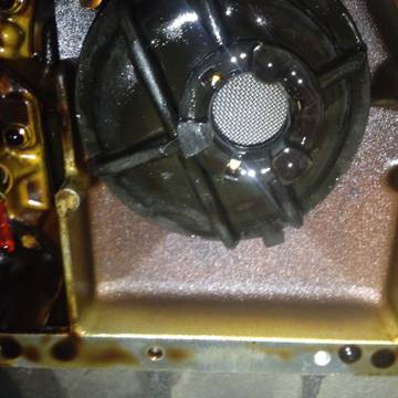

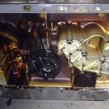

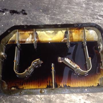

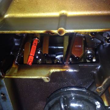

    Всем привет! На днях решил сделать ревизию сетки маслоприёмника, тк начитавшись страстей о том, что машина старая и там уже всё забито, про некачественные/поддельные масла написано тонны статей и некоторые бренды типа Кастрол и Мобил не поливал грязью только ленивый, так вот...
    Нет ничего лучше чем то, что проверено временем, долгим, моим собственным.
    На момент вскрытия, только мой пробег на авто составляет более 300 000км. Брал я её с пробегом 150 000км, из которых мне честно признались, что когда то при перегоне ещё сколько то там скрутили, округлив тем самым. Предполагаю, что общий пробег авто более 500 000км. Прошлый владелец был очень пунктуальный человек и делал всё в хорошем сервисе, откуда выдал все заказ-наряды и чеки. В них снятия поддона я нигде не нашёл. Я не лазил туда точно:)
    Сняв поддон я ожидал худшего, но... мне даже не пришлось ничего чистить). Пластиковую пипетку, которая стоит на заборнике снять не получилось-она пластифицировалась от старости). Сетка была идеально чистой. Поддон только немного требовал приложить руки, а так я просто попшикал жидкостью для карбюратора. На одном фото виднеется юбка сверкающего от чистоты поршня. В целом, я считаю, картина вполне приемлема для такого пробега и стольких лет эксплуатации. Видел авто помоложе, где хоть картошку сажай, забитые сетки, падения давления и о состоянии моего мотора им далеко. В чём же мой секрет, спросите Вы?-Да нет тут никакого секрета:). В авто использовалось только 2 типа масла: Кастрол и Мобил. До прошлого владельца может и что то ещё лили, но он лил преимущественно Кастрол EDGE 0-30, 0-40. Я же решил лить более допустимое Кастрол Магнатек 5w40(окло 130 000км). Далее наслышавшись худшего перешёл на Мобил 1 5w40, несмотря ни на что, был наглядный опыт у товарища. Замена масла и фильтров(knecht) строго раз в 10 000км, +/-500км. И ни разу, ни разу!!! я не пользовался промывками и присадками. Масла покупались только у официальных дистрибьютеров, не один литр не куплен на стороне\рынке и тд. Ну и под конец приведу некоторые важные параметры двигателя 2.6 АВС на сегодня:
    Пробег: >500 000км
    Расход масла: 300гр/1000км, как был при покупке авто(был предупреждён прошлым владельцем), так и по сей день. Дыма нет. Каталик был удалён, был, треснул. Но был чистым, коричневым(как свечи) внутри.
    Давление масла: 2 бар на ХХ~750об/мин
    Расход бензина: 12-14 город, 8-10 трасса.
    Компрессия:~12.5
