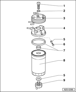

http://www.neoriginal.ru/cat/audi/part/u/0/mod/11/kat/223/year/2000/grp/1/idcnt/73/subgrp/19597 Зимой заглох аудик а4 1.9 тди, грешу на топлевный фильтр, топлево некачественное. Долго рассматривал картинку, немогу понять где тут отверстие чтоб слить воду? Есть ли оно? Как правельно слить воду?

Топливные фильтры для автомобилей с 4-цил. двигателем (насос-форсунка) - детали и узлы Инструкция Монтажное место топливного фильтра: слева от головки блока цилиндров. 1 - 14 Нм2 - Уплотнительное кольцоq Заменить3 - Охладительq План подключения → Глава4 - Фланец топливного фильтраq Направление потока обозначено Стрелкамиq План подключения → Глава5 - Уплотнительная манжетаq Заменить6 - Винт воздушного отверстия - 10 Нмq открутить для слива жидкости7 - Прокладкаq заменить8 - Топливный фильтрq удалить воду или заменить согласно сервисного плана → Выпуск402q Перед установкой наполнить дизельным топливом9 - Резьбовая пробка для слива водыq Открутить и слить примерно 100 см3 жидкостиq Для слива воды открутить винт воздушного отверстия -поз. 6-
