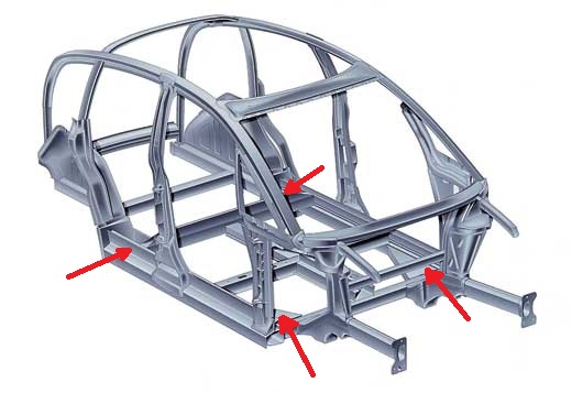

    у меня домкрат родной подходит везде на все стороны одна трубка, но дамкрат очень жидкий, так и боюсь что завертенся и сломается, я буду покупать подкатной домкратик, стоит он 1400р у нас в магазе, примерно такой

    Знаешь, куда его подпирать снизу? Очень неудобно подлазить:hot:. И обязательно нужна резиновая проставка. А то за порог нельзя ни в коем случае.

    ну я незнаю как у всех, я ставлю по углам [​IMG]

    Показал правильно, там еще в этих местах есть резиновые вставки.

    А мне вот на каком-то сервисе (не уследишь же за ними) оба порога сломали снизу. На днях лазил смотрел - так и не понял, куда там правильно домкрат то упирать? Может у кого фотки есть или опишите как-то подробнее, картинки в постах выше видел, но нифига не понял...
    И еще - резиновых вставок я там снизу не разглядел - ни спереди ни сзади, может вырвали/отпали? Их как-то отдельно можно заказать?
    А на сервисах не заморачиваются вообще - куда уперся домкрат, за то и поднимают, и пофиг на пороги и на остальное, у меня еще днище под полом водителя (там где блок комфорта) снизу слегка приплюснуто - не удивлюсь, если тоже благодаря "умелым" ручкам..... Печально товарищи, печально... :mad:

    вот специально бегал на улицу что бы сфоткать, надеюсь понятно будет...

    Золотой ты человек!!! СПАСИБО, большущее!! Теперь все понятно, и резиночки эти у меня значит на месте, правда на вид они как единый с кузовоми кусок грязи ))))) надо будет почистить.
    Фоточки сохранил, ща распечатаю еще и на шиномонтажке/сервисе показывать буду. Спасибо!
