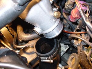

    Друзья, подскажите, пожалуйста, что за отверстие на впускном коллекторе? Что там должно быть? Предполагаю, что датчик какой-то, однако проводов и фишек рядом никаких нет. Короче, заглушка там латунная болталась с резьбой сорванной. Кое как вывернул. Спасибо.

    она там и должна быть!

    из етки:

    Это обычная заглушка. Так и должно быть

    Спасибо, буду что-нить думать. А то она у меня болталась, и из под нее масло травило. Масло во впускно коллекторе? Собираюсь чистить ВКГ

    А никто не подскажет, давление там большое? Хотел сначала холодной сваркой замазать, а теперь застремался что-то. А если отвалится? Посторонний предмет во впуске? Это не есть хорошо. Наверно прийдется к токарю нести, рассверливать поболе, и заглушку другую точить. Как Вы думаете? По ходу дела такая хрень на автомобиле уже давно. Из-за этого, я так предполагаю, и датчик воздухомера воздуха не правильно работал, и турбина тоже. Чем грозит дыра во впускном коллекторе?
    Посмотрел по Эльзе только что это отверстие расположено прям напротив переключающего клапана заслонки впускного коллектора -N239-

    В районе 2 бар

    Обычно турбина дует не больне 2500мБар, что соответствует примерно 1,5 атм.

    А пробку оригинальную заказать?
    VAG N 016 15 81 Пробка резьбовая M8X1 83,51р

    Я уж и забыл про это. Резьба в самом коллекторе срывается. Не понимаю почему только это происходит. Кому нахрен сдалась эта пробка? Нафига ее трогать было? Но факт остается фактом. Не у меня только одного значит такая проблема существует, существовала. Я снимал коллектор, расчленял, и отдавал токарю, нарезал новую резьбу и пробочку новую из латуни забацали. Сейчас четко. Только с пробочкой по длине аккуратнее надо быть, и проверить потом, чтоб дроссельная заслонка за нее задевала. Вообще подозреваю, что это технологическое отверстие нужно для замера давления во впускном коллекторе
