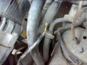

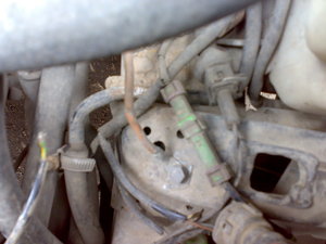

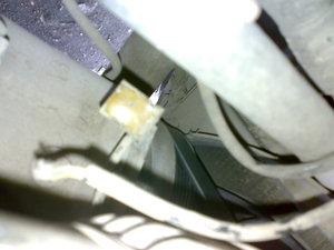

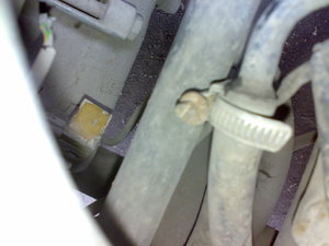

    Всем доброго дня отвалился или отгнил провод электромуфты отвалился из желтого квадратика. Вот возник вопрос что в этом квадратике есть и можно его как нибудь раздербанить чтоб припоять провод. Вот фото

    Это защитный диод с резистором в одном корпусе для сглаживания пульсаций при подаче и снятии напруги.
    отковырять компаунд и припаять провод.

    Ну электро муфту думаю будет сложно найти отдельно лутше всетаки припоять поробывать. А компаунд от температуры не размякнет если его феном нагреть ?

    шилом ковыряй, потом залей чем-нибудь.

    Поксиполом наверное будет самый раз это ж посути бакситка

    Вообщем попробывал погреть феном помогло стал откавыриватся очень легко только пришлось отрезать провод чтоб было удобней ковырять а назад клемником соединю завтра попробую будет работать или нет сегодня надо залить место пайки. Фото попозже выложу
