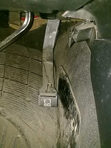

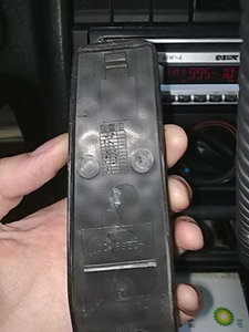

    Фшоке =) что теперь покупать, что менять?..

    на предыдущей моей Б3 она была прикручена саморезом бывшим хозяином

    наложить ее назад и по бокам вкрутить по саморезу,желательно черному)))почти сток будет)))))сам так год юзаю))

    Я просто вырезал из велосипедной камеры кольцо шириной 2-3 см и натянул на педаль, потом все вместе натянул на култышку.

    я просто приклеил на супер клей,и второй год катаюсь-не отваливается пока.

    У меня тоже отвалилась,скока клеил-толку нет.в итоге заклепал намертво!)))

    У меня тоже отваливалась.
    Снял педаль, (немного геморно там с защелками)
    приставил накладку по месту ее ранешнего крепления.
    Просверлил маленьким сверлом кажется на 1.5 насквозь.
    Вставил спицу, от какого-то мопеда (заранье выбрал спицу на рынке под толщину сверла). Прежде чем вставить спицу разгнул ее конец со шляпкой. В итоге шляпка легла снаружи (левая сторона педали), вторую сторону немного расклепал и подогнул.
    Смотриться нормально, при этом по прежнему пружинит.
    Езжу уже полгода ни каких проблемм.
    До этого пробовал клеить ни фига не держит т.к. она должна иметь свободный ход.

    А я вообще заметил что у меня нет этой накладки через два месяца после покупки авто и вот уже пятый год езжу без проблемм так

    Аналогичная фигня. Саморез рулит :D

    На моей предыдущей 80 уже были по бокам болты. Когда лопнула пружинка возвращающая педаль, та провалилась в пол, выковыривать пришлось на полном ходу ногой- оторвал с накладку. Далее помог только уже вышеописанный фокус с камерой от велосипеда.

    саморез сбоку вкрутил. (надо его в черный цвет покрасить)))))))))))

    аналогичная ситуация отвалилась накладка на педали саморез я то вкрутил с одной стороны а с другой???? как туда подобраться??? надо педаль снимать??? подскажите как с другой тыльной стороны вкрутить саморез
