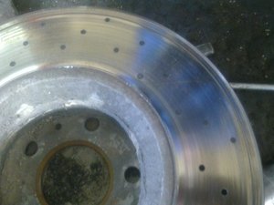

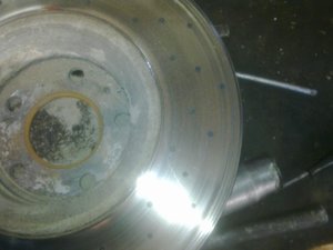

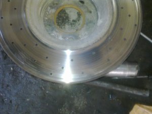

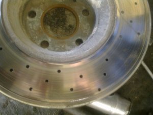

    немного инфы о "внедорожных" поездках на дырявых зиммерах
    на фото видны забитые дырки перфорации! их регулярно нужно прочищать от грязи и окалины! самый быстрый способ: снимаем диск и сверлим дрелью, сверлом 4.5
    как можно увидеть на фото, на посадочном месте ступицы много грязи! именно она часто бывает причиной вибрации при движении!

    Что за ерунда,что сверлить?

    похоже , что отверстия в тормозных дисках наглухо забиваются ....

    всё верно) сврлим дырки по новой)) так сказать, в штатных местах))
    ту хрень, которая забивает дырку, даже шилом не каждый раз проткнуть получается!

    Это как и где надо ездить то? Дырки высверливать.....!

    в смысле? с дорог далеко не съезжаю.. сходил до Питера и обратно, итог: дырки забиты! летом такого не было! грязи реально много!
