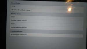

    В общем приобрел автомобиль A3 8P 2004г. 1.6 типтроник
    все бы ничего , но машина после 4000 оборотов не тянет совсем , максимум до 140 разгоняется и то пытается на пониженную скинуть и скорость падает
    просканил ошибки и выдало
    P0136 -O2 sesnsor circult Bank 1 Sensor 2
    P0301 - Cylinder 1 Mistfire Detected
    P0304 - Cylinder 4 Mistfire Detected
    После того как заменил воздушный фильтр чек пропал, но динамики не прибавилось
    В итоге поменял все фильтра , чистка форсунок , замена свечей ,ну и масло на всякий)
    Что дальше делать уже не знаю

    Ошибки все ушли? Пропусков зажигания больше нет?
    Если пропуски остались, то катушки зажигания менять(надеюсь они на 1.6 есть:))

    скорее всего, кат забит вусмерть.

    Сегодня решил не прогревать и попробывать на холодную может попрет
    Итог загорелся чек и машины не поперла (
    Думаю тоже что кат умер

    подняли машину а катализатора то и нет (

    Обманка есть?

    выточенная из метала

    Выкрутили сегодня свечи
    Итог
    Масло на свечах ((
    прокладкой чую не отделаюсь?
