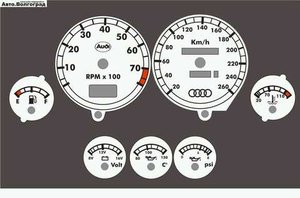

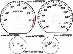

    Стекло снимать не надо.
    Для начала надо вынуть саму приборку.
    Открутить сзади кучу саморезов крепящих плату со всеми приборами и вынуть её.
    Дальше можно в самом простом варианте закрасить дырки маркером.
    У меня шкала термометра почти вся слезла, так я переснял её фотоаппаратом,
    подчистил в фотошопе и распечтал на глянцевой фотобумаге.
    С прибора краску всю содрал и приклеил фото.
    Смотрится хорошо, конечно заметно что фон разный но в глаза не бросается.
    В идеале надо все шкалы хором переделывать чтоб единообразие было.
    Видел на рынке шкалы на пленке изготовленные шелкографией, красиво, но только для тазов.
    Дополнение:
    Нашел в своем хламовнике готовые шкалы найденные в интернете. В архиве полноразмерные bmp.
    Осталось найти способ их красиво изготовить.

    К стати, кто будет колхозить самодельные шкалы учитывайте то, что просто красиво распечатать этого мало. Там хитрость в том что само поле шкалы непрозрачное, прозрачные только цифры и риски, это для того что б при включении подсветки горели только цифры и риски а не все поле. Так что просто красиво распечатать и наклеить непрокатит :))) Так что всетаки более проще и реальней найти прибор нормальный....

    Клеил на клей "Момент", его потом есь шанс отодрать, если захочется переделать.
    Основная проблема действительно в том, что черное поле должно быть абсолютно непрозрачным.
    С фотобумагой и струйным принтером получается что слегка просвечивает, но видно это только в полной темноте.
    Делать шкалу прозрачной нельзя, будет слепить и подсветка сзади неравномерная, некрасиво.
    Идеальный вариант изготовления, это по технологии изготовления пленочных клавиатур для всякой электронки (я с ними сталкивался давненько).
    На прозрачную пленку, шелкографией наносятся последовательно слои краски.
    Собственно по этой технологии похоже сделаны приборки новых вазов.
    Но при штучном изготовлении это очень дорого.
    PS: Бредовая идея: вместо приборки впендюрить туда ЖК монитор на 7" и все выводить на него. Красотища будет..... И дизайн можно хоть ежедневно менять.

    если есть в нормальную величину шаблоны в электронном виде, то можно попытаться обратиться в рекламную компанию которая изготавливает всякие вывески и т.д. У них должен быть аппаратик (не знаю как называется) который на пленке вырезает тонким острым лезвием заданный рисунок. (типа плоттера, но только не красит а режет). Если он такие мелкие элементы как цифры и риски осилит, то будет вообще исключительно. Сразу у них и пленку черную матовую выбрать. Приятель делал у них наклейку на стекло "Превед Гаишнечег" таким образом. Конечно буквы были более крупными...
