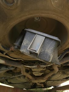

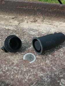

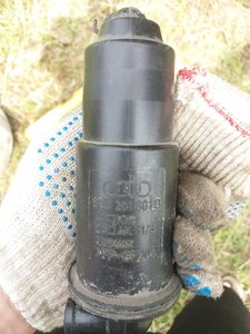

    Всем доброго времени суток! Небольшая пред-история. Купил ауди а 4 б6 1.8 Q в 2013 году американка. Авто порадовало своим техническим состоянием, был нюанс при заправке срабатывал предохранитель пистолета, серьезного внимания не придал, допустил довод что автомобиль поставлялся для американского рынка и там заправки отличные от наших , напор не тот)). Ну так проездил 4 года, при заправке выставлял на малый напор. При этом раздавались стуки из района бака. В последнее время стала появляться ошибка пропуски зажигания в 3 ем цилиндре на холостом. Поменял катушку, свечу не помогло. Стал копать, поменял топливный фильтр 0 эффекта. Влил очиститель энжекторов в бак, сработало работа двигателя была не идеальной но ошибка по цилиндру перестала выскакивать. Ну и далее, купил еще фильтр который под левым крылом 8D0 906 321. Заехал на эстакаду приступил к работе, открутил пластиковый кожух под запаской. Там распологаеться абсорбер 13, снял со шланга цилиндрически фильтр , стал продувать в обе стороны фильтр был забит. После выпиливания нижней части там обнаружилась сеточка котороя была забита, вырвал приклеел с помощью клиевого пистолета и все заработало.На заправе заправляеться без всяких проблемм, и не сосздаеться ваккум.
