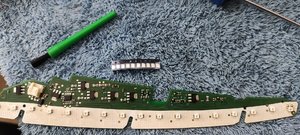

    С потухшим стопом разобрался. Странно, но перегорание одного диода погасило всю полоску, хотя 12 диодов разделены на 4 секции. Поставил туда CLM4B, откусив "лишние" ноги. Заодно ликвидировал последствия попадания воды в фонарь годом раньше.
    А кто-нибудь знает, какие диоды стоят на габаритах? Или их аналоги?

    Приветствую. Подскажите в задних фонарях, в крышке багажника на поворотниках, какие стоят диоды (маркировка)? Может кто заказывал, поделитесь опытом.

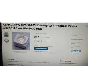

    Спасибо огромное формучанам за наводку на светодиоды!
    В наличие оказалось затруднительно найти...
    Для повторителя поворота подойдут такие янтарные CLM4B-AKW
    На стоп-сигнал CLM4B-RKW.
    Они имеют обратную полярность, это надо учитывать, обратился к специалисту, чтобы перепаяли, не сказал про это, дак припаяли не правильно(,
    Надеюсь кому то поможет.
