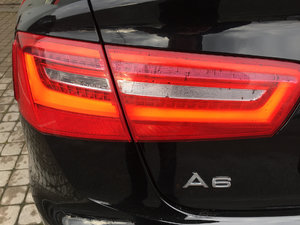

A6 C7 Отрубился задний LED поворотник, вода в фонаре

    Это не смешно. Это коронавирус какой-то. :nod: Вчера не загорелся с первого раза левый габарит на багажнике. Тоже после мойки. Сегодня захожу на форум - а тема в топе.
    К вопросу о герметичности )))

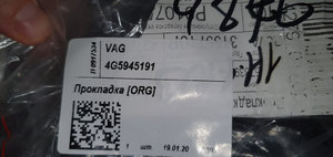

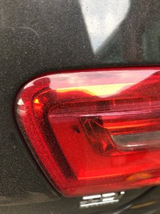

  13. Andrew K.
    Andrew K. Новичок
    9 мар 2020
    6
    через 7 лет после покупки нового автомобиля, в заднем левом внутреннем (на крышке багажника) фонаре стала появляться вода. С мойками никак не связано. Периодически стал мерцать поворотник неисправного фонаря. На панели выдавалась ошибка о неисправностях заднего поворотника и стоп-сигнала.
    В АТЦ сказали, что впервые слышат о такой проблеме и задний фонарь якобы полностью герметичен. Это оказалось неправдой, как обычно. Данная проблема возникает у многих владельцев, фонарь имеет большое технологическое отверстие, в которое по причине брака VAG, через прокладку со временем начинает затекать вода.
    Необходимо снять задний фонарь, высушить его и заменить прокладку на новую.
    Артикул прокладки и фонарь до ее замены - на фото.
    Цена вопроса в сервисе - 1300 руб, включая работу и стоимость прокладки.
    Можно и самому сделать при желании за полчаса....
