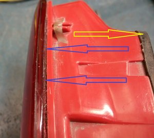

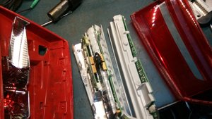

    Вся байда происходит из-за проклейки стекла к телу фонаря на заводе изгот. Родной клей-герметик трескается и верх начинает пропускать воду. У меня задний правый вскрылся как орех. Посидел конечно немного, по колупал тонкой отверткой там, где проклеено было. Герметик для сборки брать нужно хороший, который держит и морозы и жару и не засыхает до дубового состояния. Синие стрелки (на фото) показывают место, где должен был быть герметик заводской, но он там давно раскрошился и в этом месте щель внутрь. При деформации фонаря, её было видно прекрасно. На мойке, под напором туда вода и попадает. Желтая стрелка указывает на резиновую прокладку, которую тоже стоит заменить после ремонта самого фонаря, если она уже не выполняет своих функций. На платах окислов не было, просто просушил и протер. С отражателем аккуратней, слой можно стереть ненароком :)
