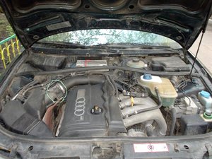

    А где разъем стоит? Сфоткай. Хочу у себя попробовать. Движки-то одинаковые.

    Re: Re: Отрубил ДМРВ
    Вот етот:
