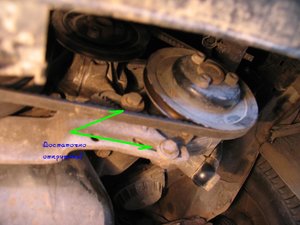

      102,3 КБ
      233

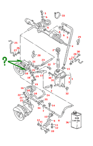

    Может у меня система ГУР не стандартная, придется фотки сделать поскольку на чертежах нет крепежа ГУР

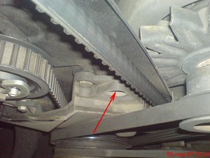

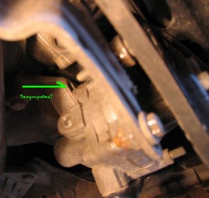

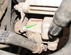

    Вот собственно фотки с вопросами...
