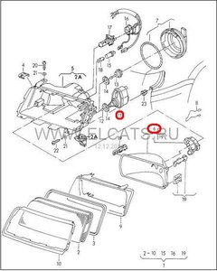

    На правой фаре не было корректора фары (поз.11,12,14 см.рис). В итоге при езде отражатель болтался и луч света постоянно прыгал вверх-вниз.
    Прикупил этот корректор, вместе с болтом и резинкой. Вставил в фару, прицепил проводку, но отражатель, как и раньше, болтается.
    Вопрос:
    1.что ещё должно быть в фаре/отражателе чтобы ничего не болталось? Вроде на картинке больше никаких деталей нет.
    2.Во что упирается болт (поз.12) в отражателе? Он должен просто упираться или во что-то защёлкнуться?

    конкретно болтается. Снимаю крышку (поз.7) и отражатель (поз.6) можно двигать. Двигается только нижняя часть отражателя. Верх не двигается. Глубина хода - 5...10мм.

    насколько знаю, болт 12 не просто должен упираться, а как бы защёлкиваться. если не делал этого, то скорее всего из-за этого-то и болтается

    Шарик на корректоре(болт 12)должен прочно защелкнуться в отражателе.Если корректор установлен правильно,отражатель физически болтаться не может.

    только не совсем защёлкивается, а как бы заводится в паз.

    Видел и с защелкой и с пазом.Смотря что у автора за фары.

    Если защелкивается, то плохо. При вставке корректора никаких защёлкиваний не ощущалось/слышалось. Придётся разбирать всю фару, чтобы узнать мою конструкцию

    Может быть такой вариант как у меня-корректор хелла,а отражатель дэпо-шарик чуть-чуть меньше защелки.В итоге поставил хеллу с донора,колхоза слишком много.Но если только шарик меньше,то можно и нарастить.
