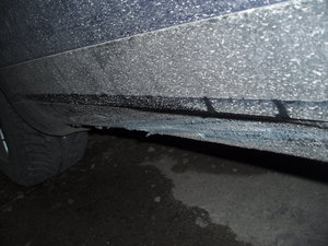

    Недавно помял порог,возил в мастерскую мне его вытянули,но мастер сказал что что бы вытянуть они приваривали к порогу гайки,и болтушкой его выбивали.
    Около задних колес с торца порогов есть специальные пробки их выкручиваешь и наливаешь маслица (слова жестяньщика)только вот сколько его туда бухнуть что бы не мало было? и не будет ли вонять отработка?

    Заливаешь его литра 2.5.И катаешься на машинке.Отработка вещь такая что по стойкам аж до крыши доберется.Вонять не будет.:hi:

    Мауглище На жигулях еще, что бы придать большую текучесть с бензинчиком немного разводили...Он потом выветрится. Но мы компрессором в эти же самые отверстия со стороны задних колес сняв пробки дули. Пистолет с насадкой длинной на резиновом шланге. У самой насадки сверления помимо центрального еще по радиусу были, для лучшего распыла во все возможные места. ИМХО Просто заливание много толку не даст.
    З.Ы:
    И что бы не соврать, вроде не отработку надо, хотя дули ее, а мовиль.

    У меня батя в новую волгу 25 лет назад во все полости и пороги заливал нагретое пушечное масло ( когда охлаждалось становилась типа солидола) и все ОК.

    +1! И сейчас - это самый простой и надежный способ. Можно не греть, а развести с ЛЮБЫМ растворителем (мягким) уайт-спирит, керосин, бензин, спиртяга...

    Нет греть не надо.Просто нужно закрыть дринажные отверстия например пластилином на время , а через недельку выковыриваешь пластилин и сливаешь излишки масла.

    Для справки - несколько раз смазывал петли ворот и калиток отработкой, так вот через некоторое время они покрвались свежей светлокоричневой ржой, причем масло изначально было хорошее - есть мнение что после пробега все присадки в купе со всякой гадостью из камеры сгорания превращаются в термоядерную смесь, способствующую рже.
    А пушечное, не масло а сало - продается в банках как у краски, чуть подогретое отлично мажеться кистью, а вот для распыления лучше хорошо нагреть и работать быстро. Кстати хороший антикор на зиму для стальных рычагов и прочих вещей, что снизу, например бензобака - держиться прилично и стоит недорого, всегда можно еще домазать.
