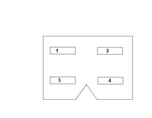

    Народ, помогите! Оторвались провода от 3х контактного ДТОЖ! Теперь не могу понять как их подключать.:cry2:
    У меня 4 провода (раньше был 4х контактный датчик):
    сине-черный
    сине-коричневый
    сине-белый
    сине-желтый
    То что сине-коричневый идет на стрелку я понял(только в какую дырку его подсоединять в фишке датчика все равно не знаю), остальные вычислить не могу, помогите кто знает (внизу картинка со схемой датчика - вид сверху, ориентируемся по треугольничку - он есть на фишке).
    И если у кого-нибудь есть инфа по параметрам датчика, прошу поделиться!
    Заранее благодарен!!!

    Вот, еле нашел, может кому пригодится:
    1(T) 2(R)
    3(+) 4(C)
    ^ <<< галочка это ключ, чтобы не вставили неправильно.
    (+) - +12В
    (С) - к лампе "перегрев" (пороговый термопереключатель)
    (R) - к системе управл. климой (термопереключатель) (проверяется по 17 диагностическому каналу климы)
    (T) - к указателю температуры (терморезистор)
