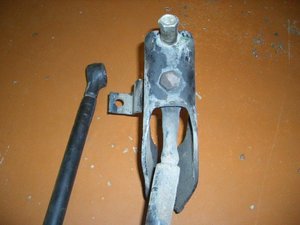

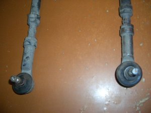

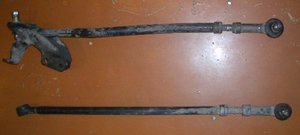

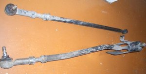

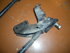

    Выкрутил все нафиг. В руках 2 тяги с наконечниками и кранштейн. Есть подозрение что правая тяга не от бочки. Щас фото дам.
  8. Scatimon
    Scatimon Живу я здесь
    27 апр 2009
    2.259
    VAGовские
    Вот. Подскажите, тяги похожи на бочечные? Ng, 89 год, гур.

  9. griz07rzn
    griz07rzn Участник форума
    26 мар 2010
    428
    AUDI80 В3 (14февраля1989г,дата первой продажи 23февраля1989г) двигатель RU, солекс от москвича 1.8(кейхен2 026 129 017в лежит),гур, седенья рекаро, задняя шторка. Приборка Un4 с мультиками(штатно) Передние супорта АТЕ не вент. задние без регулятора
    Похожи! Одна прямая другая изогнутая. Скорее всего просто салентам хана пришла.

  13. Popa_Jesus
    Popa_Jesus Завсегдатай
    14 июл 2006
    708
    А6 2,8Q , E39 tour
    тяга то кривая- менять нужно
  14. griz07rzn
    26 мар 2010
    428
    она такая по конструкции. насколько помню кривая справа по ходу движения.
  15. Лёхан
    Лёхан I'm here for a long time
    10 янв 2007
    11.943
    Тунис
    A6
    В сайлентах тяг внутренняя втулка должна быть.
    Тяга правая должна быть изогнута.

  18. VITSPB78
    VITSPB78 Заблокирован
    21 янв 2010
    5.247
    КИА спартак3
    У меня на скорости 100 км/ч этот кронштейн лопнул из-за закисшего правой тяги чуть в бога не поверил. Все дело было в тягах убитых, кронштейн ждал 10 дней под заказ. И пыльник замени пока разобрана!
