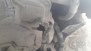

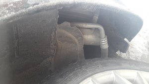

    прокатился на днях по лесу, решил срезать дорогу, оказалась она очень хреновой, но назад выезжать было не вариант - поехал до конца! скрёб пузом только в путь. сегодня решил сделать балансировку колёс, и когда сняли переднее правое, я увидел следующее - (фотки). видимо зацепил спойлером колеса и понеслось... оторвало половину арки. вот теперь и не знаю на сколько сильно может захламляться то, до чего теперь открыт доступ. подскажите, как срочно надо это делать, и!!!!! то ли я нашёл на экзисте???именно эту деталь надо заказывать и возможно ли её установить самому? заранее спасибо!)

  2. Шаман_DTM
    Шаман_DTM макака-резус
    24 фев 2013
    2.376
    GWM Бачок 300
    локер, нижний спойлер (рядом на схеме). крепеж.
    осмотреть подробнее, 99% повреждена защита двигателя в месте крепления спойлера.

  4. Шаман_DTM
    24 фев 2013
    2.376
    GWM Бачок 300
    Защита двигателя - пластиковый пыльник под двигателем.
    Насчет срочности - не смертельно.
    Лучше на подъемнике осмотреть внимательно все повреждения, там еще найдется наверняка.

  8. AlexMone
    AlexMone Живу я здесь
    1 ноя 2012
    1.532
    А4/B7 1,9 BRB 07
    там сложностей нет, пыльник покупаешь, покупаешь брызговик с крепежной планкой ну и все болтики снимаешь колесо и все крепишь
    это обычное дело, на своей менял уже неоднократно причем с обоих сторон, низкая подвеска, даже не обязательно в лес выезжать, достаточно к бордюру подъехать высокому и все просто мнет
    делов на полчаса, в каталогах все есть заказываешь в экзисте по картинке
  9. Шаман_DTM
    24 фев 2013
    2.376
    GWM Бачок 300
    локер (покрылок), спойлер и крепеж - копейки. Защита (пыльник двигателя), коробки, продольные защиты днища - стоят денег. Защита двигателя вообще анрил может стоить.
    Печатай из каталога деталировку защитных элементов днища и лезь под машину. Отмечай все, что вызовет подозрения. Потом исходя из цены будешь думать.
    Я у себя защиты днища заклепал заплаткой из аллюминиевого листа (похожие на твои были повреждения).
    Главное - если будешь ставить новые элементы - закрепляй нормально. У меня на 200кмч половину подкрылка завернуло и вместе со спойлером колеса сточило об колесо. Не закрепил всего в 1 месте)))
