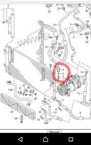

    возможно клапан на магистрали ОЖ
    посмотри поиск, распространенная проблема
    возможно завоздушивание, если радиатор снимали

    Вот этот клапан?

    Поменял этот клапан, пока полет нормальный, греет печка сразу. Спасибо за помощь
